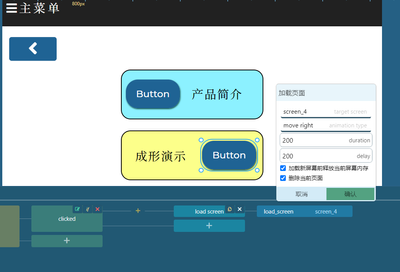

用GUI Guider做屏幕切换的时候,释放内存的选项是否必须打开?

如图,切换屏幕的时候,这个“加载新屏幕释放当前屏幕内存”的选项如果不勾选,切换页面的动画会非常流畅,然而在多个页面频繁切换后STM32F429的板子就会卡死。如果勾选上,虽然解决了卡死的问题,但是切换页面时,会存在不规则的残影,影响观感。大家有遇到过类似的问题吗?

我用的是1.8.1的也有这个问题,切换界面出现卡死的现象一种情况是内存泄漏可以打开监控看一下内存使用状态,另一种是lvgl的报错"block already marked as free"重复释放,还没找到处理方法
