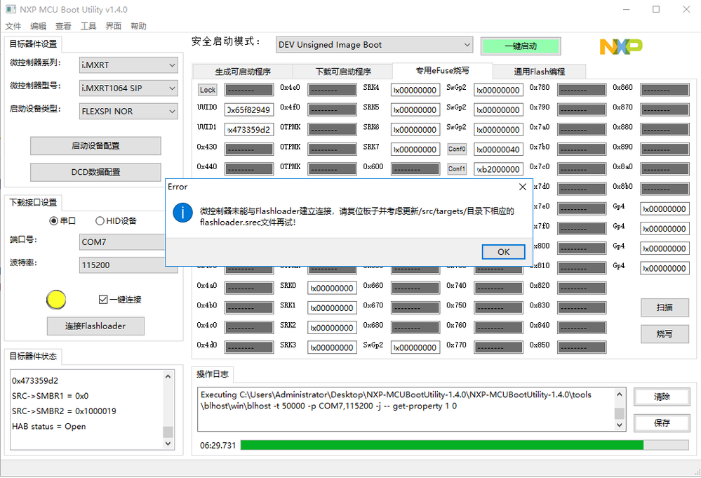

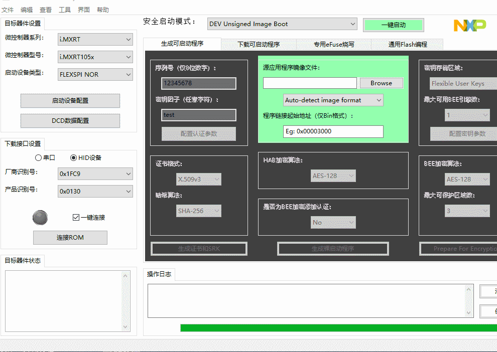

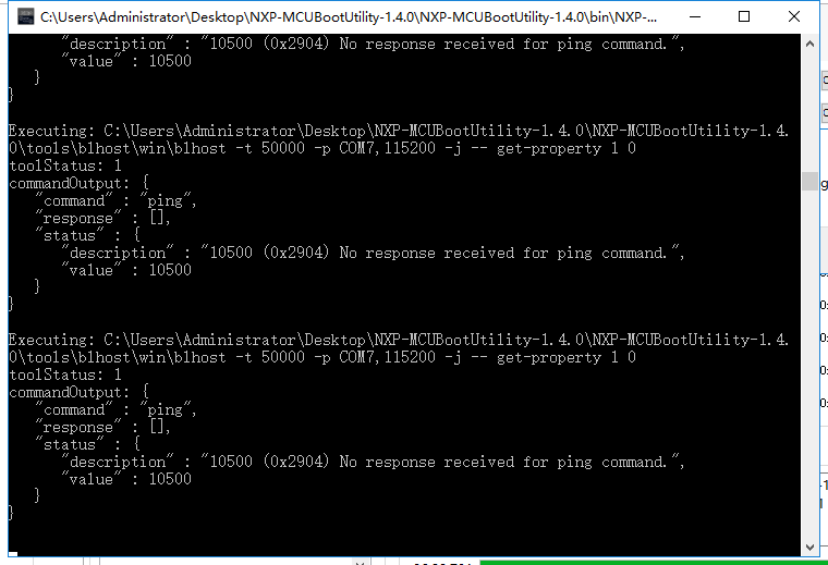

1914795885
您好:
       谢谢您的回复,我查看 博客  https://www.cnblogs.com/henjay724/p/9108176.html  发现里面有提到可以在application里面通过OCOTP驱动程序来修改FUSE ,是否可以提供对应的驱动程序Demo呢?  RT1064可以成功使用USB口对FUSE进行更改,RT1052却不能使用USB口对FUSE进行更改(点击链接ROM之后,就没有HID设备了,用的W25Q128的NOR Flash),而且RT1052/RT1064在使用串口进行连接时都发生了错误。我们的产品不需要USB口的,而且进行小批量时需要一个一个修改,能不能在application中修改FUSE?
                                                                                                 RT1052 使用USB口 连接不上图
                                                                                         RT1064 使用串口1 连接不上图
                                                                     RT1064 使用串口1 连接不上
