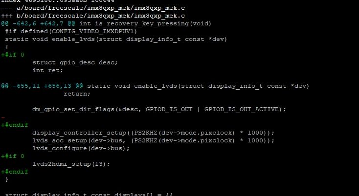

我使用的是imx8qxp板子,3G内存,32GEMMC;烧录Android9.0板子系统以后,内核启动崩溃,请帮忙分析下问题原因在哪里?

在boot目录中找下imx8qxp_mek.c,按这个修改试试。

yangbaojian
