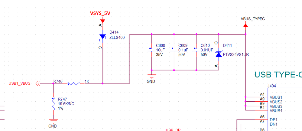

各位版主你好,
 我现在用IMX8MQ6C处理器设计,如果我只要用USB1 用type-c的接口下载程序,我该如何设计,我现在参考MCIMX8M-EVKB这个删掉了usb电源检测部分,原理图见附件,请帮忙看看是否可行?谢谢了。

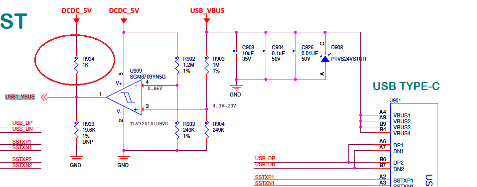

  如果USB TYPE-C接口进来的总是5V,这个做法理论上可行。
但是,红圈里的1K电阻,你必须要串联上,不然USB1_VBUS会超过允许电压。

小辉哥
谢谢你 wigros,就是说给到cpu的USBVBUS都要串一个1K的电阻,不管是host还是device,对吧。我这样加的正确吗?

weidong_sun
可以的。
