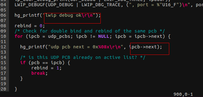

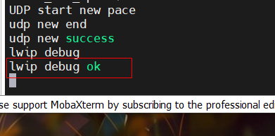

使用IMX6ULL芯片,裸机移植lwip的时候,会在bind时判断当前udp是否被绑定的时候,操作链表的成员会死机,链表的地址可以打印出来,是0x17。
