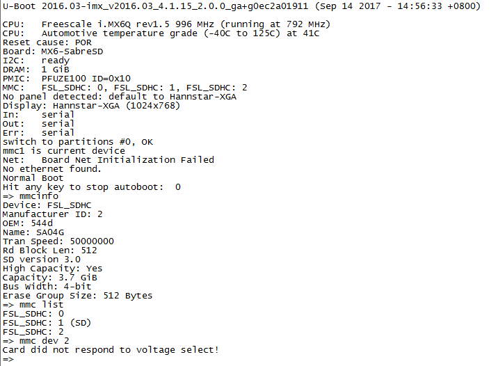

你好,我使用IMX6Q的SD4接了一个eMMc 4.41 8GB的,原理图是参考SPB的这个,现在使用uboot-2016-03这个识别不到eMMC,sd2 sd3都可以启动:
有人知道是什么原因吗。IMX6Q支持V4.41版本的emmc吧?

emmc部分你可以完全参考官网开发板的设计,IMX6Q是支持V4.41版本的emmc的。从你上面的信息看来,应该是你板子的硬件部分有问题,你检查一下。还有就是boot mode还有BOOT_CFG你设置的是否正确。
