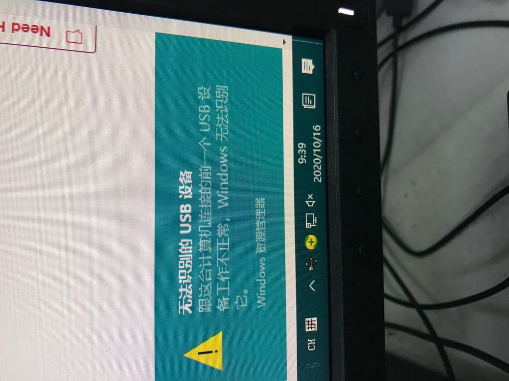

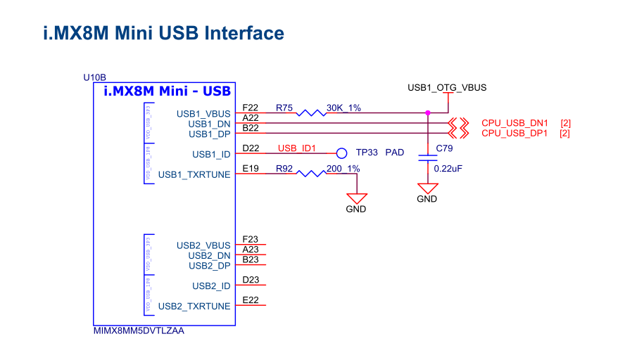

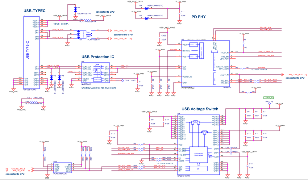

937556508
您好 伟东,
我们之前设计的i.MX8M Mini搭载USB-type-c的板子已经造出来了,现在板子出现了USB无法识别的想象,非常希望能够得到您的帮助。
下图是我们的原理图(USB1_ID是NC的),及USB不识别的报告信息。
期待您的回复。
