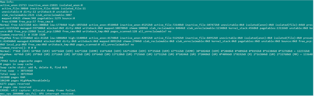

   我现在在android6系统上面进行多路camera同时录像,用mMediaRecorder进行录制;
   录制一路的时候没有问题,但是录制两路的时候gpu报错:
   这个是什么原因?

The log shows there is no enough memory, I think you need reserve more memory for GPU.
