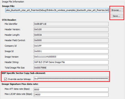

使用 NXP 测试工具配置 OTAP 位图以保护地址范围
  • 在 PC 上打开 NXP Test Tool 12 软件。 转到“ OTA 更新-> OTAP 蓝牙 LE”,然后单击“浏
览...”按钮加载用于软件更新的映像文件(NXP 测试工具仅接受.bin 和.srec 文件)。 您
可以配置 OTAP 位图,选择“覆盖扇区位图”复选框,并通过新的位图值更改默认值。 配
置位图后,选择“保存...”。
  • 然后,将显示一个窗口,用于选择保存.bleota 文件的目的地,保存文件可以自行取名。
您可以将此文件与 Android 和 iOS 的 IoT Toolbox App 一起使用,以使用 OTAP 更新软
件。 这个新的.bleota 文件包含位图,该位图告诉 OTAP 引导加载程序哪些扇区将被擦
除,哪些扇区将被保留。
