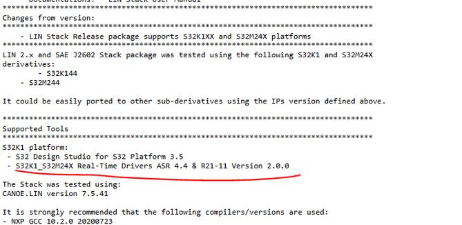

Hi@Chenxu1
看这个LIN stack的release note, 这个应该是适配2.0.0版本的,可能原因应该是不支持P04版本

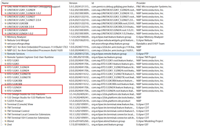

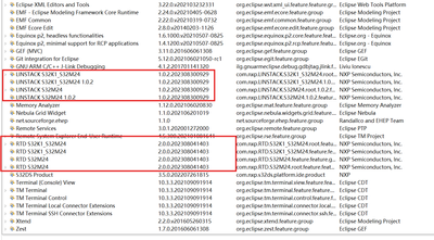

Chenxu1
Hi,Senlent
我卸载并重装S32DS3.5,安装了RTD2.0.0,还是无法打开Lin Stack Example的MEX文件
