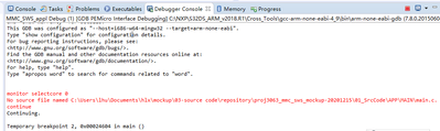

MCU: s32k118
compiler: GNU C
Compiler IDE: S32DS PEMicro
When I click "debug" button, the follow error occur, debug configuration is in the attachment
can you help me solve this problem?

monitor selectcore 0
continue
Continuing.
Temporary breakpoint 1, 0x00023398 in main ()
No breakpoint number 2.

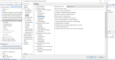

     我以为你用的是官方的开发板,官方的开发板是用的OpenSDA,IDE里面的例程和开发板是配套的. 如果你们自己的板子用的是PE的话,你和你同事确认下你们的IDE版本和配置之类的,看截图还是某些配置不对,先配置个简单的时钟和GPIO之类的,把编译环境跑通,之前遇到过相似的问题,好像是编译器开了优化等级导致不能调试。

   目前这个工程是别人创建的,已经集成了很多东西,不好再回退。我也猜测是配置哪里有问题,所以在论坛里搜了好久也没有看到类似的问题,你说的编译器开了优化等级导致不能调试,是在哪里看?我也检查下

Senlent
Hi.
    工程属性里面,截图如下。
我意思最简单的方法是,你先编写调试好最简单的一个demo程序,这个工程已经能够正常调试下载,然后再把你同事的工程文件一个一个移值进去。我这边没有PE,但是其实OpenSDA调试器是集成了PE的功能的,应该是一样的 ,PE和OpenSDA其实一样的,一家公司的。

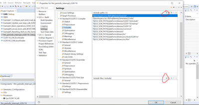

好的,我最后如果实在没办法就尝试下你说的办法,我现在Debug遇到了另外一个问题,如下图
红色的main.c文件路径不是我当前工程的main.c路径,我想把这个路径更新下,你知道在哪里更新这个错误的路径吗?

Senlent
Hi.
上面是添加.h路径的,下面的是添加.c路径的,无效路径要删了,好像会报错。

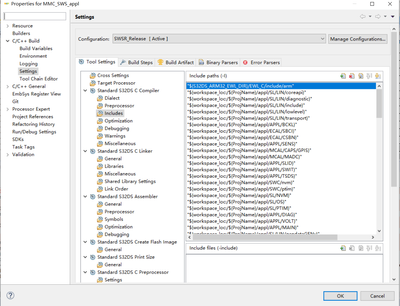

liuxing_hu
我的设置如上,下面是空的,上面的.h路径有空文件夹也不会报错,这里没有我之前问题的红色路径呢

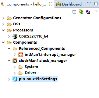

我想问下如果建一个简单的工程移植的话,下图中的配置移不过去,只能再重新配置了吧?

Senlent
   是的,你需要把每个引脚从新分配一下(中断什么的也要好好对照一下,以免你没配置),时钟什么的都需要注意下,剩下的模块一个一个对着抄就可以。

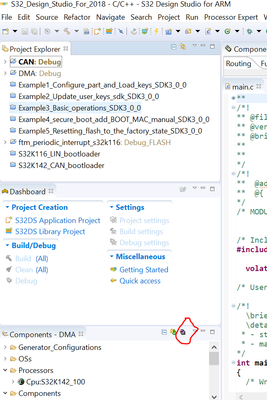

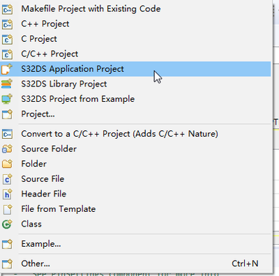

liuxing_hu
非常感谢,那我就在这里和你沟通吧,我点击Generate之后,编译就ok了,但是我还有2个问题
1.help文件有提到怎么创建下图中的所有工程,但是下图中这么多工程,我不知道我该选哪一个创建
2.example工程如果想debug是用什么硬件呢?evb开发板吗?
11,124 次查看
Senlent
Hi.
     你选的这个就是对的,example工程是基于EVB开发的,debug的时候还是需要配合EVB开发板的,用在自己的开发板上还是需要修改一下的,但是难度都不大,上手入门挺简单的,不需要你配置复杂的寄存器。
11,119 次查看
liuxing_hu

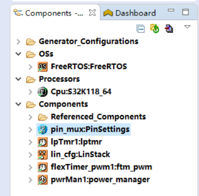

我还是选的hello_world_s32k118的example工程文件,由于我没有EVB,需要基于自己的118板子调试,修改范围是哪些呢?下图是example工程的components,我是要把这每个都点开,对应我之前的工程设置一遍generate就可以了吗?
