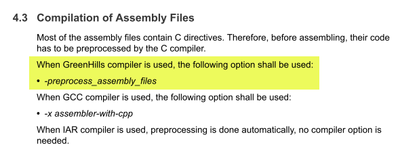

我在使用SCST库的时候,许多.s文件会报出很多错误。如下:
我自己的工程使用的是GHS编译器。我想问问,该如何解决这个问题,谢谢

Hi @jayzhou
maybe this is the problem:
Lukas
