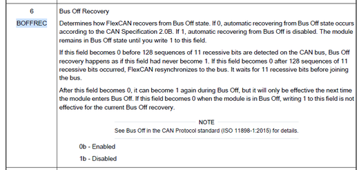

Hi@rujunzhou
没有示例代码,关闭或者使能Bus-Off Auto Recovery就只和这以为寄存器有关,你直接写寄存器即可。

Hi@rujunzhou
1.我无法通过你的描述来定位问题的原因,你至少要提供基本的测试例程我们才能帮你分析原因。
2.快慢回复我不建议你这样去做,你应该关闭自动恢复,检查到bus-off event的时候,再开启自动回复,在t1时间内如果没有bus-off event事件产生则恢复成功,如若没有,再关闭自动恢复,等待若干时间再尝试打开自动恢复。
