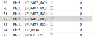

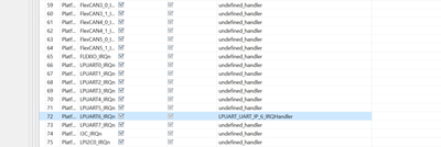

JayJay_H
具体是哪个参数呢,
而且我看咱俩的DS环境,我的比你少一个“Generic interrupt settings”(见附件),这个是怎么调出来的

Senlent
Hi@Joshua_H
IntCtrl_Ip 在RTD 2.0.x和RTD 3.0.x中不一致,我没看到这个选项。
不知道如何设置IntCtrl_Ip,在RTD 3.0.X下面有很多例程,打开一个研究一下即可。
其它设置步骤几乎都是一致的。

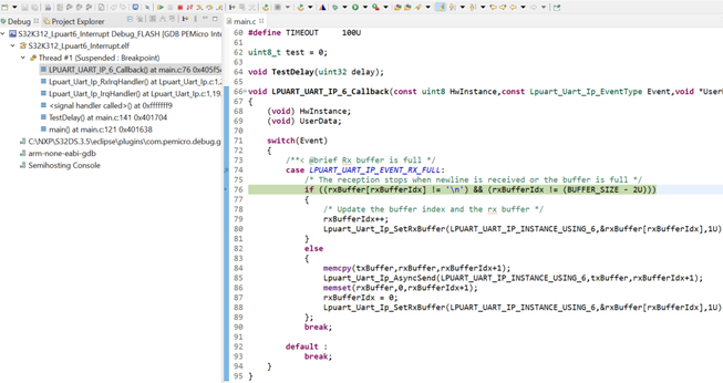

Senlent
Hi@Joshua_H
这些例程我测试过的,下面不就是进入中断的截图吗

JayJay_H
我试了一下,有可能是我这硬件的问题
我将最初不好用的uart2和uart6的rx改成别的引脚就都能触发中断了
感谢你的demo!
