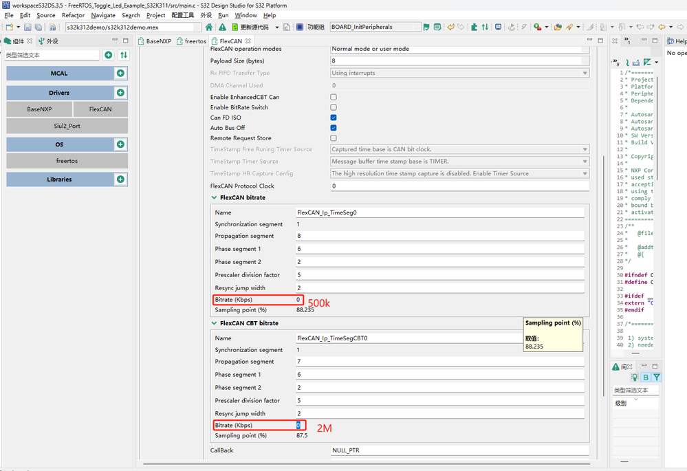

请问在如下界面中如何设置can bitrate?

多谢回复!
是否有计算公式?

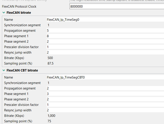

Hi@Bert2023
可以看一下这个,虽然没有支持S32K3,但是计算是一样的。
https://community.nxp.com/t5/MPC5xxx-Knowledge-Base/MPC5xxx-S32Kxx-LPCxxxx-CAN-CAN-FD-bit-timing-cal...
2,186件の閲覧回数
Senlent
Hi@Bert2023
FlexCAN Protocol Clock 要根据你的时钟配置来填写,假如这里PE时钟是8MHz.
