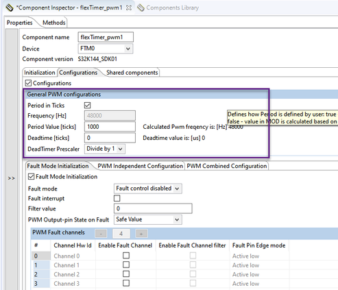

正在评估S32116,官网上没有单独的S32k116的手册,官网下载的都是S32K系列。
S32K116的PWM,通过看S32DS的FTM_PWM示例程序没有看到具体的输出频率设置
对于输出100Hz的频率,能达到0.01%的达到标准吗?
使用FTM输出PWM,使用外部控制器(8M或16M),计数检测器的时间是可以使用手动配置的吗?在里面并没有找到。
希望得到帮助

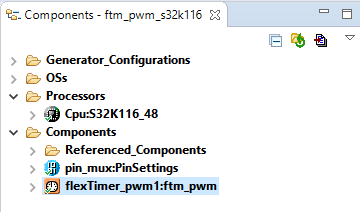

You can set the period of the PWM signal (either in Hz or Ticks) in Process Expert (S32DS v2.2) or in the Configuration tool (S32DS v3.4) of the ftm_pwm_s32k116 SDK example.
Processor expert:

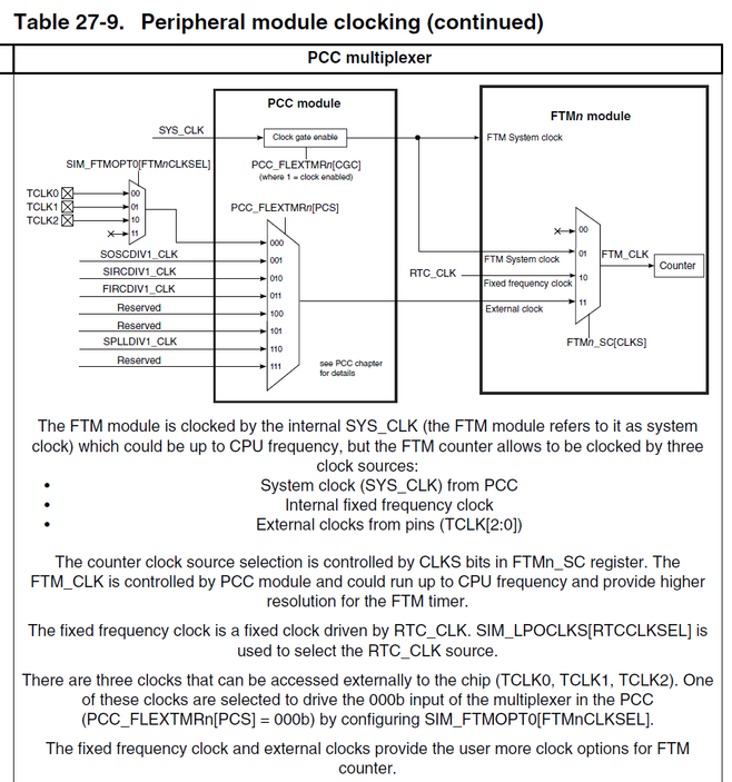

The resolution of the PWM depends on the selected FTM peripheral clock and FTM clock source prescaler.
