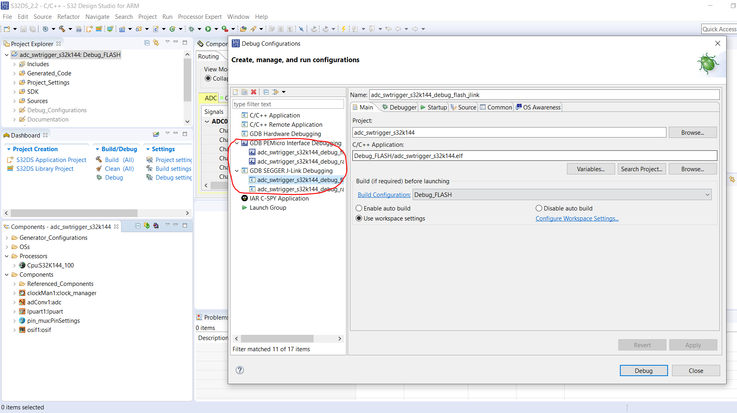

I am using S32K144_64 MCU, and when I run the example S32K144_Projiect_ADC, I get an error.

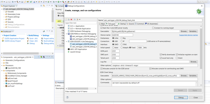

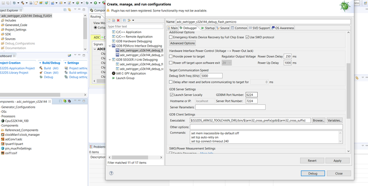

Hi@muggle
完全错误的使用步骤,我想你之前的问题也是这个导致的
例如,如果你使用的是PE,那么配置GDB PEMicro Interface Debugging,配置完
如果你使用的是J-LINK,同理配置完GDB SEGGER J-Link Debugging之后,直接点击Debug即可
上次你的问题我就已经和你说过了,不需要配置C/C++ Application

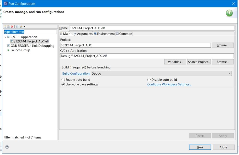

muggle
你好 ,就是我想直接把程序烧录进芯片直接运行,不是Debug,怎么操作呢?这个Debug模式只能从main函数一步步执行。

Hi@muggle
一样的,你退出调试之后可以断电复位你的板子。
如果你使用的是S32 Design Studio For Arm的IDE,那么也一个flash按钮,你可以用这个功能。
当然RUN也是可以的,但是你的下拉界面是只有J-LINK的,你不能用C/C++.
