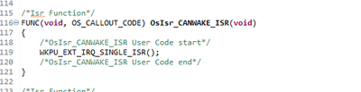

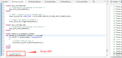

你好,我正在进行K312的休眠临界点唤醒的调试,正常情况下休眠后触发唤醒会走Reset_Handler复位流程,但我的情况显然不是如此,具体情况如下:
我在休眠前进入WFI之前的位置通过仿真打断点的形式停下来,然后在总线上开始周期模拟CAN唤醒报文触发唤醒事件,
在这种情况下
然后触发唤醒事件
我的问题是为什么没有走复位唤醒呢?  是否有可能在进入WFI前的一瞬间触发唤醒事件,那么在就会出现类似于我这种情况,不走复位唤醒?

Hi @Gaulle,
The MCU must be first in the Standby mode in order to wakeup through the system reset.
Refer to the RM, Section 41.2 Power-up sequence.
