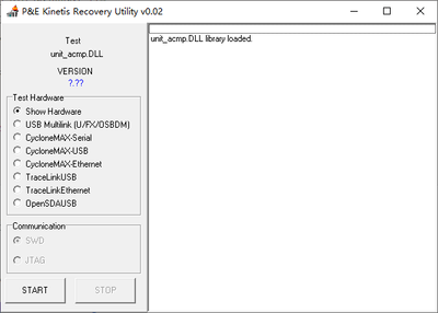

When I written program into the board of chip S32K148(144pin),popup following message(attach file),could you please tell me how solve it,thank you very much!

我可以使用这个软件解锁吗?另外问一下怎么选择JTAG,现在是灰色的,谢谢

这个软件不是解锁软件,它的作用类似于hold主复位,然后能够让你使用J-LINK或者PE工具连接到MCU,然后你再执行解锁的指令。
