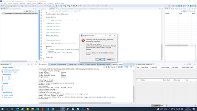

liufei
When I written program into the board of chip S32K148(144pin),popup following message(attach file),could you please tell me how solve it,thank you very much!

Senlent
Hi@liufei
MCU锁住了,你可以尝试用unlock kinetis这个命令解锁,下面是一个完整的操作流程。

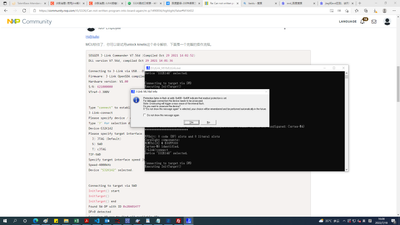

liufei
你好!
在执行Executing Inittarget()时出现上面message,请问时怎么回事?
29,107 Views
Senlent
Hi@liufei
你直接点yes试一下,如果使能了mass erase可以成功的擦除,然后正常使用。

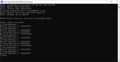

liufei
不是,就是这块板子,我用j-flash连接,出现的上面log。
我想问一下,我刚才看您提供的文档提到一个backdoor key access,这个怎么用,我们代码里面有can和spi通信接口
29,026 Views

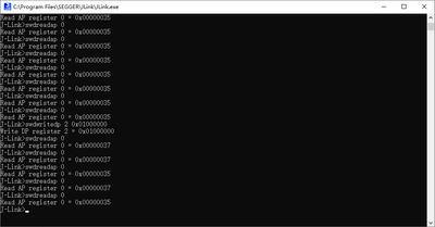

liufei
您看一下我的MDM-AP状态寄存器值是0x37,是不是可以通过mass ersae进行复位呢
29,022 Views
Senlent
Hi@liufei
我看了一下,mass erase确实是使能了,但是应该还是恢复不了。根据你提供给我的复位的波形判断的。
我搜索了一下内部论坛,有一个和你这个问题几乎是一样的,读出来也是0x37,端口波形也是大于500us,目前的结论是恢复不了,可能的原因是ESD或是EOS造成的,这个问题还在更新,要是有新的解决方案我第一时间转告你。

liufei
我这边一会0x35一会0x37,请问是一回事吗?
