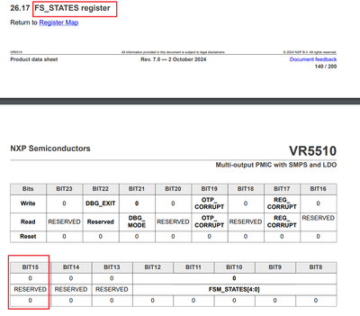

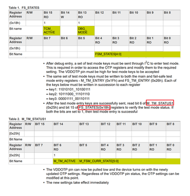

I have a question when reading the AN13182 document. As shown in the figure below, it explains how to enter the OTP mode and read the corresponding status by register to determine whether the mode entry is successful. However, I did not see the register mentioned in the VR5510 data sheet. If I have misunderstood, please help me to correct how to determine whether the mode has entered.

还是最开始的问题,既然OTP寄存器不能开放,那么怎么判断进入了OTP模式
16,495 Views
guoweisun
不支持你用当前的板子直接读取OTP相关的寄存器在已经做过OTP的VR5510芯片。
我不知道您的用意是什么?您是要自己做OTP吗?

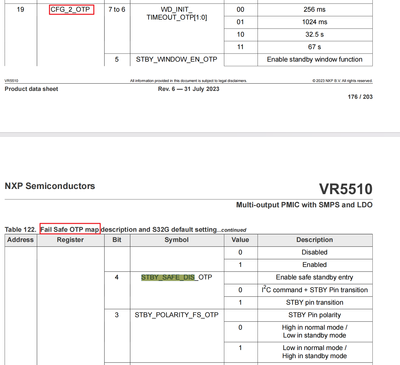

可能我描述的有问题,我的初衷是想进入standby模式,我在VR5510的手册又看到下面这张图,上面写道从INIT_FS/NORMAL_FS状态进入standby模式需要Valid_STBY,其中VALID_STBY  = (STBY_SAFE_DIS_OTP=1 and STBY pintransition and ABIST1_ok)
于是我查看了STBY_SAFE_DIS_OTP解释,是属于CFG_2_OTP寄存器,所以我想进入OTP模式来设置这个寄存器

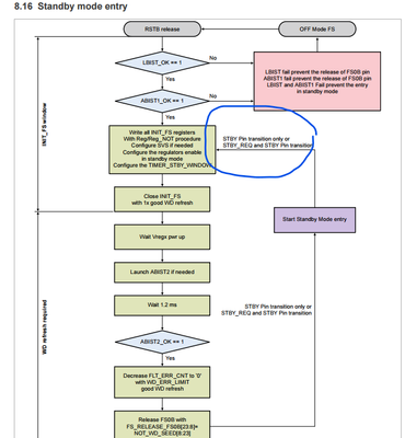

最后,如果我进入standby模式的方法是有误的,请帮忙指导下,怎么进入standby模式;另外我们采购回来的VR5510芯片是没有烧录过的
16,487 Views
guoweisun
看看下面,SBC初始化以后release了RSTB/FS0B/FS1B以后有条件进入standby 模式这个条件下面圈出来了:

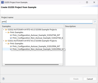

还想请问下,关于控制VR5510进入standby模式,有没有指导的示例,我目前只看到一个关于Pmic的示例,该示例里面只是初始化了Pmic,没有做其他的处理
16,439 Views
guoweisun
我没有仔细的看过软件RTD这些驱动,这个SBC比较难的就是初始化以及喂狗其他的都很简单根据流程图走就OK,不难

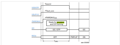

还有个问题确认下,在下面这两张图中,是不是可以说明,在进入了debug模式后,VDDOTP引脚拉低之前可以对OTP寄存器进行读写;在VDDOTP拉低之后,就不能访问OTP寄存器了是吗
16,370 Views
guoweisun
OTP相关的寄存器不太支持可以去读写做这样的一般的操作。
OTP emulation 模式下是可以操作这个OTP的寄存器的读写,您刚才的图有这个时序,但是一旦您的产品量产就是说做过了OTP以后在正常的产品板子上就不建议客户去读写OTP的寄存器,读写也是无效的。

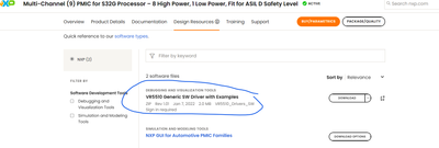

那关于让s32g3和vr5510都进入stanby模式的示例有吗,我目前有看到一个”S32G_Standby_Demo_V4-20221116-Eng.pdf“文档,但是里面描述的demo,我在官网没找到,请问你这边有对应的示例可以提供吗?
16,280 Views
guoweisun
VR5510 | Multi-Channel PMIC for Automotive Applications | NXP Semiconductors
你自己看看能下载吗?我不支持软件这里,假如这里没用那基本就没有了,你搞清进入standby的逻辑就可以了,自己写程序只能
