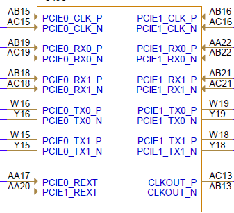

您好,
我在使用S32G399AACK1VUCT作硬件设计,想把PCIE0的通道配置为SGMII和以太网关通讯。
我的疑问是在这个应用中,参考时钟必须来自于PCIE0_CLK外接的100/125MHz参考时钟,还是说也可以设置为使用内部参考时钟?

参考RMS32G3, 在Gen3模式下需要使用外部时钟,在Gen1/2模式下内部时钟和外部时钟都可以考虑。
