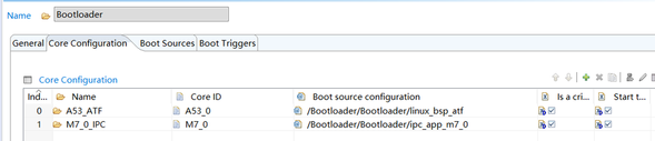

我们正在参照 AN13750.pdf 文档配置 S32G-VNP-RDB3 A 核 和 M 核启动环境。
软件配置如下:

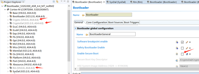

1. EB tresos 29
关闭 Crypto cryptoDal RM。关闭 Secure boot
配置 bootloader
 EBtresosStudio_EBtresosStudio29\workspace\Bootloader_S32G3XX_ASR_4.4_M7_noRM2\output 下面把 Crypto cryptoDal RM 相关的 .c .h 文件删除,不然会报错。
2. Integration_Reference_Examples_S32G3_2023_02 配置如下:
Integration_Reference_Examples_S32G3_2023_02\code\framework\realtime\swc\bootloader\platforms\S32G3XX\src\Bootloader_Specific.c 加上配置:
#define ASM_KEYWORD(x) __asm__ volatile(x)  // 不加会报错 ASM_KEYWORD 没定义
Bootloader.c 修改一句:static volatile uint32 ENABLE_BREAKPOINT_AT_MAIN = 1U;

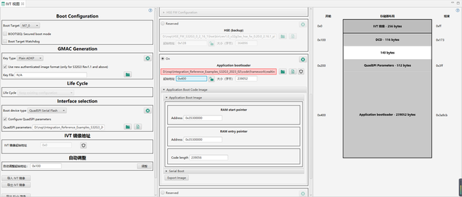

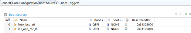

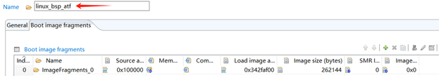

3. S32DS 3.5 IVT 配置如下:
烧录:
Then flash as per AN13750 explains:

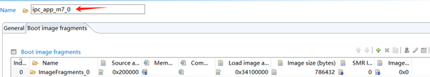

Erase from 0x0 to 0x400000. Then flash as follows:
  • 0x0 -> Blob of the IVT shown previously
  • 0x100000 -> fip.bin
  • 0x200000 -> IPCF_Example_multi_instance_S32G399_M7_0.bin

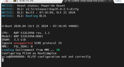

烧录完成后,拨码启动,出现  pcie@40400000:RC/EP configuration not set correctly 报错,系统卡住
麻烦可以帮忙分析一下原因?谢谢!

您好
根据log所示,有可能是PCIe相关某些地方与M核程序有冲突,您可以简单这样尝试一下:先不要从flash启动bootloader,而是直接使用SD启动A核,在U-Boot中通过改变hwconfig的方式把disable PCIe,然后再重新使用flash来启动bootloader。这样有可能可以规避以上系统卡住的问题。

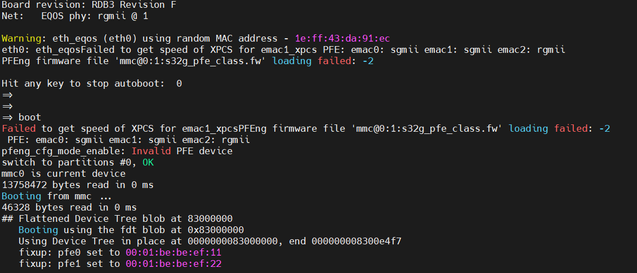

DRAVE
HI @chenyin_h
我按照你的说法,hwconfig 改为如下:
hwconfig=serdes0:mode=disabled;serdes1:mode=xpcs0&xpcs1,clock=ext,fmhz=125;xpcs1_0:speed=2G5
但是启动后会卡在 uboot 倒计时 2 处,如下所示:
按回车进入 uboot 命令行,输入 boot 命令才能完成启动 linux,这样是正常的吗?
