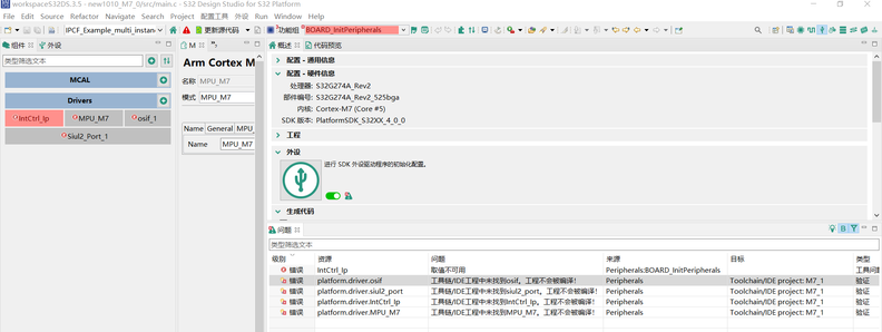

Hi nxp,
我正在使用 S32 Design Studio for S32 Platform 3.5 编译“IPCF_Example_multi_instance_S32G274_M7_0” 例程,出现报错如下:

打开 Peripherals 配置出现问题显示如下:
已安装软件包如下:
麻烦可以帮忙看看什么原因不?谢谢!

Hi @Celeste_Liu
貌似是我装多一个 RTD 包导致的,我重装软件后就可以了,谢谢!问下,是否有关于 S32G-VNP-RDB3 类似 AN13750.pdf 的文档?就是能在  S32G-VNP-RDB3 上实现 A 核和 M 核同时工作的状态?

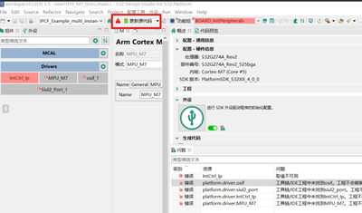

Celeste_Liu
Hello @DRAVE ,
感谢你的提问。在编译项目之前,你似乎没有使用配置工具生成代码。请点击标记处的绿色按钮”更新源代码“,它会向项目中添加缺失的模块以使其正常工作。我们建议再次导入示例(删除之前的)并使用配置工具生成代码。
Celeste

DRAVE
Hi @Celeste_Liu
