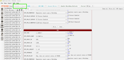

Dear;
        When I use the FlexGUI-PF8X offline tool to program the firmware (SC33PF8200KKES) for the PF8200, the following issue is reported:
        Script parsing failed (wrong format). See Figure 1 for specific information.
       I can burn and write normally using PF8100.
        Thank you!

Hi Jack
请问您的script是如何生成的?通过什么方式?还是说直接哪里下载的?
7,256件の閲覧回数
jack_huang1
Dear;
        该次烧写的固件是直接NXP官网下载的,谢谢!

guoweisun
能发我看看是哪个script吗?

guoweisun
我没测试OTP 的script我测试了TBB script是可以运行的,在GUI 选择TBB 以后
我用的是10.0.0的GUI 版本
7,247件の閲覧回数
guoweisun
TBB 的那个script能运行吗?
不行的话现在最新的GUI!

jack_huang1
Dear;
        我安装了最新的GUI10.0.0版本,但是进去之后,START一致显示是灰色的,我重新更新KL25Z firmware。请问:这个还需要安装什么?谢谢!
         Best Regards!
7,163件の閲覧回数
guoweisun
看这个附件的文档里面有更新的FW,从第12页开始看4 Installing and configuring software and tools 。

jack_huang1
Dear;
         我现在使用的是windows 11操作系统,我看这个软件支持的操作系统是windows 10或windows 7,这个是否会影响GUI的正常工作?谢谢!

7,148件の閲覧回数
guoweisun
不会,我也是WIN11

jack_huang1
Dear;
         好的,我按照最新的GUI后测试一下。谢谢!
