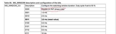

I referred to the Demo program on the official website(Embedded SW: FS65/FS45 SW Driver | NXP Semiconductors) and ported it to the S32K314 MCU. In the chip initialization function, whenever the FS65_WD_Refresh() function is executed, the MCU resets directly. I measured the RESTB pin and found that whenever the FS65_WD_Refresh() function is executed, the RSTB pin sends a low-level pulse of 10ms. But isn't this function supposed to be a watchdog feeding operation? Why does it perform a reset operation?

在初始化阶段配置好相关的INIT的寄存器以后需要在256ms以内刷新一次WD,看下面的例子:

该如何修改代码呢,这块驱动代码是移植的官网的 S6500/FS4500 Generic SW Driver with Examples 这个Demo,从代码上看INIT相关的的寄存器是在 FS65_Init()函数中进行配置,在FS65_Init()函数的最后执行了FS65_WD_Refresh();这期间应该是在256ms之内的

假如您执行了配置Init寄存器,然后也在256ms刷新了WD他就会自
动进入normal模式。
这时候需要您正常的喂狗,喂狗错误一样会出问题
或者您在INIT 的阶段把WD disable掉看看有什么发生。操作WD_WINDOW寄存器

如您所说,把WD disable 之后,回读WD_WINDOW 结果为0x03(默认值),后看了代码发现应该是没有配置INIT和 WD相关寄存器,却执行FS65_WD_Refresh() 导致的异常复位。通过分析Demo 代码可以看出,上电后首先读取 MODE 寄存器获取当前MODE,如果返回是 INIT mode才会对INIT 和WD相关寄存器进行配置。从Debug仿真结果来看,上电读到MODE 为 Normal mode。请问这是什么原因,读取MODE寄存器之前是否还需要进行其他的操作?
