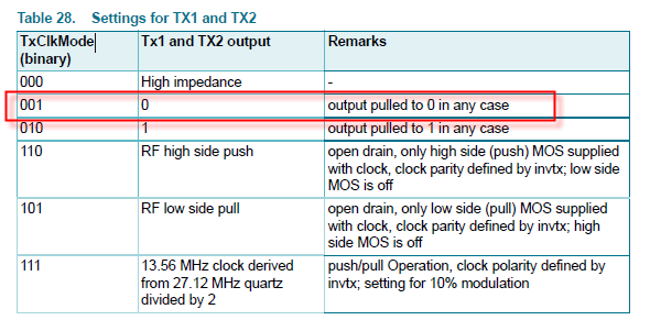

Hi,all
我最近在使用RC663进行调试ISO14443-3A的读取卡号。想设置ISO14443a的100%ACK,但数据手册提供的调制参数,最大参数为60%调制。请问怎么把调制参数跳到100%呢?

TX ASK100比较特殊,这种情况下TX是不驱动外部电路的,你需要通过设置DRVMOD【TxClkMode】。具体参看下图:
