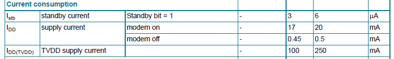

搞定了,谢谢,请问lcrc663能否调整发射功率大小,比如都是在14443A协议106k频率的情况下调整发射功率?
2,139 次查看
Kan_Li
data sheet上说“A higher supply voltage at TVDD will result in a higher field strength.”所以你可以调整TVDD来实现,TVDD最大为5.5V,请注意ITVDD的最大值为250mA。
