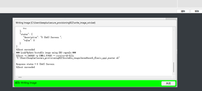

もう一つ質問があります。
上記の図のように、この消去操作によりメモリチップ全体が消去されました。
では、Secure Provisingツールを使って新しいライセンスを作成し、新しい署名付きで暗号化されたSBフォーマットのファイルをチップに書き込むことはできますか?
