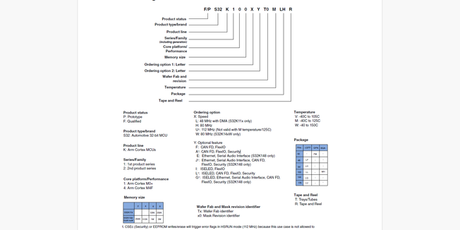

ピン対ピンコネクタは、同じシリーズのものしか使用できません。例えば、S32K144やS32K146の一部のモデルは、同じピン配置とパッケージを使用しています。
上記の注文情報に基づいて、添付ファイルをご確認ください。
3. FS32K144HAT0MLLTにおいて、AはCAN FD、FlexIO、またはセキュリティのどれを表していますか?FがCAN FDとFlexIOを表すFS32K144HFT0MLLRとの違いは何ですか?CAN FD、FlexIO、およびセキュリティとは何を意味しますか?
はい、違いはありません。ただし、Fはセキュリティをサポートしていないため、このチップはCSEモジュールをサポートしていません。
CAN FD、FLEXIOモジュール、およびセキュリティ(CSEcエンジン)をサポートしています。
