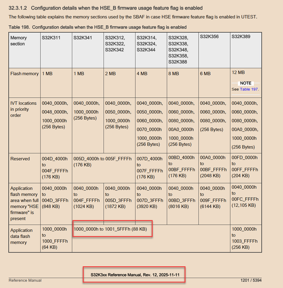

HSE FW install for S32K3xx.pdfに記載されているセキュアNVMマッピング(FULL_MEM)は以下のとおりです。
HSEデータフラッシュは160KB、APPデータフラッシュは88KB、合計:160KB+88KB=248KB
ただし、S32K3XXRM.pdfに記載されているdflashの割り当ては以下のとおりです。
dflashの合計サイズは128KBです。
なぜ2つの文書に記載されているDflashのサイズが異なるのですか?

これらの情報はすべてHSE-Bファームウェアリファレンスマニュアルに記載されています。

セキュアデータフラッシュは、0x10016000 (FULL_MEMの場合) から始まり、168KB の容量を持ちます。これは全てのデリバティブ商品に共通する。
アプリケーションノートは最新ではありません。
Re: sRe: On-chip secure NVM (S32K314)
HSE(FULL UMEM)のDflashサイズが160KBというのは間違いでしょうか?128KB-88KB=40KBになるべきでしょうか?
