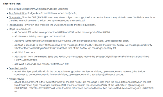

NXP社区的各位朋友,大家好!
我们目前正在验证使用SJA1110 交换机作为 gPTP 网桥的TSN 网络。
验证过程中,两项测试报告了意外结果。我们希望能得到一些指导,以了解这些结果是否与 SJA1110 配置、gPTP 实现或预期的桥接行为有关。
GuilhermeS32G_0-1787109626023.pngGuilhermeS32G_0-1787109626023.pngGuilhermeS32G_0-1787109626023.png
GuilhermeS32G_1-1787109759224.pngGuilhermeS32G_1-1787109759224.pngGuilhermeS32G_1-1787109759224.png
GuilhermeS32G_2-1787109860338.pngGuilhermeS32G_2-1787109860338.pngGuilhermeS32G_2-1787109860338.png
非常感谢您能就如何解读这些结果提供一些指导。
