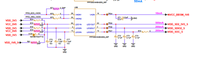

iMX95をベースにしたカスタムPCBを作成したかったので、iMX95 SoMの回路図をリファレンス回路図として使用しています。
私の理解では、PF09はマスターPMICとなり、SoCとARMコアの電圧を除くすべての電圧を出力します。これらのコア電圧はpf530xによって作られています。
私の疑問点は以下の通りです。
1.参照回路図では、PF09のLDO3がVDD_SoC電圧ラインも構成していますが、これはなぜでしょうか?
2. そして、最大200mAまでしか供給できないことが示されていますが、SoCの電流要求はそれ以上で、もしPF09とPF530xの両方が同じ電圧を出しているなら、それは電源線をショートさせるようなものです。その場合、PF09のピンが電流を吸収して問題を引き起こすのでしょうか?
3. Pf09 LDOの電源出力を外して、もう一方のLDOを使うべきか、またはCANでしょうか?動作しますか?(「削除すべきか」や「CAN」など、明確な提案をしてください)
参考用の画像を下に添付します
PF09の出力
VDD_SOC生成にPF530xを使用
