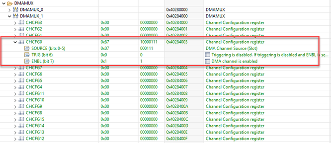

S32k344カスタム開発ボードでアプリをダウンロードして起動したところ、DMAMUX-CHCFG[3]が設定されており、関数のコード Dma_Mux_Ip_Init_Privileged 正確にこの構成に繋がっていることがわかりました。
RegisterIndex = DMA_MUX_IP_GATE_OFFSET((pConfig->pChannelConfigArr[ChannelCount].チャネル));
こちらはLauterbach Trace32デバッガのスクリーンショットで、すべての初期化ステップ後の最終セットアップを見ることができます:
Design Studioでは、RTDを7.0.1にアップデートした後の次の設定があります:
これは正しいですか?また、ここに3つのDMAマルチプレクサソースの選択肢があるとはどういう意味ですか?

Re: S32K348-GPIO EIRQ to DMA request
こんにちは、SenLentさん、
DMAチャネルを選ぶことについて、関連するグループから自由に選べるというイメージDMA_MUX
その間に他のDMA_MUX<-> <>TCDの組み合わせも試し、自分の側では次の1つだけを操作しました
IP_DMAMUX_1->CHCFG[3]およびTCD16。
次に他のものも試してみます。
IP_DMAMUX_1->CHCFG[4]とTCD17。
IP_DMAMUX_1->CHCFG[0]とTCD16。
そして、なぜ正確には IP_DMAMUX_1->CHCFG[3] と TCD16 だけなのか教えてください。働く ?
IP_DMAMUX_1->CHCFG[xx]とTCDyyの関係はどうなっているのでしょうか?
こんにちは、SenLentさん。
最新のS32 DSプロジェクトでテストを行い、DMA_MUXの設定をさらに追加しました。
私の設定画面のスクリーンショットはこちらです。
そして、ビルドコードをボードにダウンロードした後の結果がこちらです。
ご覧の通り、DMA_MUXとTCDの割り当て順番は守られていません。
同じバグはRTDソフトウェアでも起きているのでしょうか?
こちらが私のプロジェクトで、先に添付した最新のものを調整したばかりです
DMA_MUX_0でDMA_Channel_0とDMA_Channel_1の2チャネルを作成しました。
これらのチャネルにはDMA_MUX_0->CHCFG[3]およびDMA-MUX_0-CHCFG[2]が割り当てられています。
DMA_MUX_1で見られるような「混合」の順序です

その間、私は別の同僚とこの同じプロジェクトをテストしました。同僚はS32DSバージョン3.6.3を使用しています。そしてOzoneデバッガーも使用しましたが、結果はあなたと同じです。
あなたの言う通りみたいですね。でも、私の側で何が起こっているのか全く分かりません。
こんにちは、SenLentさん。
ついに、ここでの「問題」がどこにあるのか分かりました。
問題は、OzoneとLauterbachが単にDMA_MUX->CHCFGの表示方法が異なることです。最後のコツは、これらのCHCFGレジスタがMCU側(DMA_MUX_1のベースアドレスは0x40284000)にこの順番でマッピングされていることです。
0x40284000 ->CHCFG[3]
0x40284001  ->CHCFG[2]
0x40284002 ->CHCFG[1]
0x40284003 ->CHCFG[0]
0x40284004 ->CHCFG[7]
0x40284005 ->CHCFG[6]
0x40284006 ->CHCFG[5]
0x40284007 ->CHCFG[4]
0x40284008 ->CHCFG[11]
下のスクリーンショットをご覧ください
そしてこの瞬間から私の結果は意味を持ち、あなたのアドバイスと一致しました
サポートありがとうございます
