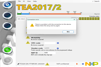

未解決: プログラマーは TEA2016 および TEA2017 を書き込むことができません。
お客様はTEA2016およびTEA2017のプログラミング用に、2つのバッチのI2Cプログラマを受け取りました以前のプログラマは問題なく動作しましたが、新しく納品されたプログラマはプログラミング中にほとんどの場合問題が発生し、プログラミングが不可能でした。お客様からの説明は以下のとおりです。ドキュメントを参照してください。

  下記は、同じ製品をテストした旧型および新型ボックスの波形です。新型ボックスがテストできない理由を分析するお手伝いをお願いします。
新しいボックステストのFAIL波形は以下のとおりです。
ありがとう!
Re: 尚未解決: 燒錄器不能燒錄 TEA2016和 TEA2017
この投稿に波形を添付しましたので、分析していただけないでしょうか?よろしくお願いいたします!
