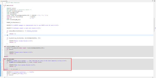

MIMRT700でSDカードを使用してサンプルを実行するとエラーが発生しますか?
SDK for MIMRT700でSDCardサンプルを実行したときにこのエラーが出ました。
現在、私はカードをフォーマットしていません。調査の結果、実行前にカードをフォーマットする必要はないことがわかりました。この問題を解決するにはどうすればいいですか?

Re: Error when runnning sample with SDcard in MIMRT700?
こんにちは@nnxxpp さん
この例では、次の図に示すように、main関数から実行されるf_mkfs()関数を呼び出すことで、SDカード上にFATファイルシステムを作成します。
FF_USE_MKFS マクロは ffconf.h で有効になっています。これにより、アプリケーションは必要に応じてファイルシステムを作成できます。f_mkfs()に関する追加情報はこの ページでご覧いただけます。したがって、このサンプルはファイルシステム自体を作成できるため、サンプルを実行する前にSDカードを特定の構成で事前にフォーマットする必要はありません。
