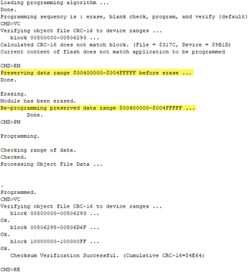

同じバージョンのS32 Design Studioで動作しているか素早くテストしました。私も同じ設定を使いました。1つのアプリケーションは0x50_0000領域が保持されるように設定されている間に強制的に0x40_0000し、もう1つのアプリケーションは0x50_0000を強制され、0x40_0000領域は保存されるように設定されています:
lukaszadrapa_0-1782806057006.pnglukaszadrapa_0-1782806057006.pnglukaszadrapa_1-1782806066832.pnglukaszadrapa_1-1782806066832.png
この設定が考慮されていることを示すログを以下に示します。
メモリを見ると、内容が本当に保存されているのがわかり、SO、期待通りに動作します。
スクリーンショットを確認したところ、アドレス範囲は設定されているようですが、「この範囲を保持する」チェックボックスが有効になっていません。問題はそこではないでしょうか?

ご返信ありがとうございます。おっしゃる通り、チェックボックスが問題でした。今は正常に動作しています。
