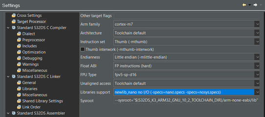

S32K342カスタムボード + PEmicro。S32K344_HSE_FW_INSTALL サンプルを S32K342 に移植しました。ビルドは正常に完了し、S32K342.mac のリセットも完了しますが、 main に到達する前にコードが Default_Handler (BusFault/HardFault) にトラップされ、起動時に失敗します。ピンクは0.13.0_2.40.0 FULL_MEMです。S32K342では、どのようなスタートアップ/リンカーの変更が必要ですか?

最近似たような問題に直面したので、使用済みのライブラリ(セミホスティングなど)が原因かもしれません。newlib_nano を選択してください(I/O なし)
それ以外の場合、S32K344_HSE_FW_INSTALLを別の派生製品に移植するのは非常に簡単です。S32K342のスタートアップコードとレジスタ定義を使用する必要があります。
