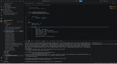

adc_dtコードサンプルをボードfrdm_mcxw72で実行しようとしましたが、デバイスツリーフォルダのオーバーレイファイルを追加し、Cmakelistファイルでボード名を変更しても、うまくビルドできませんでした。必ず エラーが表示されます:#error「適切なデバイスツリーオーバーレイ指定されていません」 と表示される。原因を見つける手助けをしてもらえますか?よろしくお願いします!

オーバーレイファイルをその位置に入れました。それでもうまくいきません。私の作業台については、以下のスナップショットで詳しくご覧いただけます。私はZephyr版のV4.4.0を使っていました。何か分かったことがあれば教えてください。

以下のスナップショットは、元のcmakefileを示しています。
ボード名を「 eval_cn0391_ardz」から「 frdm_mcxw72」に変更しました。
以下は私の手順です
1. adc_dtプロジェクトをロードします
2. プロジェクトをビルドしましたが、失敗しました。
3. cmakefile内のボード名を変更して再度ビルドしたが、やはり失敗した。

ビルドログを共有していただきありがとうございます。ビルドシステムがボードのオーバーレイを取得していません。新しくインポートした例では、オーバーレイはデフォルトでは作成されていないため、作成する必要があります。
オーバーレイを作成するには、Visual Studio Code のエクスプローラー タブでプロジェクト フォルダーを開き、/boards フォルダー内にファイルを作成して、前回の回答で添付し忘れた以下の設定を追加することをお勧めします。

オーバーレイを作成したら、それがボードフォルダに表示され、ビルドシステムによって取得されていることを確認してください。表示は次の画像のようになるはずです。

端末のログファイル全体は添付ファイル内にあります。
FRDM-MCXW72用にプロジェクトを再インポートしましたが、何もしなければプロジェクトフォルダにMCXW72のオーバーレイファイルが見つかりません。 しかし、FRDM-MCXW71のオーバーレイファイルがあります。

うまくいきました!ご協力ありがとうございました!
オーバーレイファイルを追加した後、以前のビルドフォルダを削除する必要がある理由がわかりました。それから再建すれば、ビルディング全体のプロセスは今は問題ありません。
