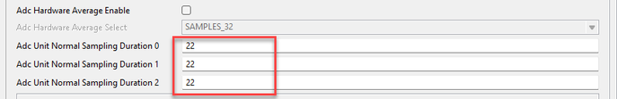

私は [S32k322] を使って、 eMIOSタイマー を使って100μsごとに BCTU をトリガーし、アナログデータを読み取るアプリケーションを開発しています。
2つのBCTUモード間で奇妙な挙動が見られます。
  • 制御モード: ADC CTUモードを制御モードに設定すると、ADC変換は完全に安定します。FreeMASTERで読み取られたデータは、ノイズや不具合がなく、クリーンなデータです。
  • トリガーモード: ADC CTUモードをトリガーモードに切り替え(100μsのeMIOSトリガーは同じに)、サンプリングされたアナログデータがノイズが発生し、FreeMASTERで目立つグリッチが現れます。
トリガーモードでこのノイズを防ぐために必要な特定のアーキテクチャ構成、タイミング制約、またはレジスタ設定(トリガー遅延、FIFO構成、クロック同期など)はありますか?

ご回答ありがとうございます。私のADCクロックは160MHzです。以下にADCの設定とレジスタ値を添付しました。

こんにちは@Stark_
ご提供いただいた設定画面のスクリーンショットに基づくと、いくつかの設定上の問題、特にモジュールクロックとキャリブレーションクロックの分周比に問題があるようです。
ADCクロックの設定は、下記の表に厳密に従う必要があります。
変更して再度テストしてください。

、あなたのプログラムは依然としてADCモジュールのクロックとキャリブレーションクロックの分周器を変更していません。
以下は私のテスト結果です。
ポートを外部からGNDに接続しました。大きな違いは見て取れません。"
修正されたテストプロジェクトを教えていただけますか?私がMysideでテストします。

こんにちは@Stark_
既にテスト結果をお見せしましたが、サンプリング結果の変動は全く正常な範囲内であることに気づかれたはずです。
私の提案は、以前提案したようにサンプリング時間を延ばしてみるのも良いことです。

変換はBCTUモードとノーマルモードの両方で駆動する必要があるため、ADCをトリガーモードを使用するように設定しました。しかし、トリガーモードを使用した場合、前述のようにBCTUを介して測定したADCデータにノイズが見られることに気づきました。
Re: Difference in ADC noise between BCTU Control Mode and Trigger Mode
こんにちは@Stark_
ADC変換がBCTUを介して行われる場合は、BCTU制御モードを使用してください。
ADCが通常/注入変換またはその他のトリガーパスを受け入れるようにするには、トリガーモードを使用します。
BCTU制御モードでは、ADCの開始制御がBCTUのみに制限されます。トリガーモードでは、ADCは通常/注入およびその他のサポートされている変換トリガーに対して開放されます。
つまり、検査結果は期待通りです。
