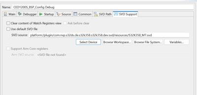

こんにちは、
コードのデバッグ中にARMシステムレジスタにアクセスするにはどうすれば良いでしょうか?
私の構成では「Support Arm Core registers」フラグを有効にすることができず、デバッグモードでは「Arm System Registers」タブにレジスタが表示されません。
デバッグ設定ファイルを添付しました。
ありがとうございます
サイモン
Re: Arm System Register not enabled in S32DS 3.6.6
こんにちは、 @simon98さん
デバッガーオプション「ARMコアレジスタのサポート」は無効になっています。この構成では、デバッガはペリフェラルのSVDファイルをロードし、 [ペリフェラルレジスタ]タブでArmコアレジスタ定義をロードしようとはしません。しかし、ある顧客がレジスタ値を視覚化できる回避策を共有してくれました。この件については、以下のスレッドで議論されています。
