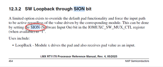

RT1176のLPSPIメインモードルーチンで、masterconfig.enableInputDelayを設定した後、SPI初期化関数でtrueにすると、プログラムはwhile(LpspI GetTxFifocount(base) = fifo size)ループで停止します。リファレンスマニュアルを確認したところ、クロックループバックを有効にするための注意事項として、SCKピンの入力バッファと出力バッファの両方を同時に有効にする必要があると記載されていました。これが入力バッファが有効になっていない理由かもしれません。しかし、SDK内で入力バッファと出力バッファを有効にする場所が見つかりませんでした。(図に示すように)これについて手伝っていただけますか?

SIONを有効にすると、ポーリングホストルーチンは停止しなくなりますが、DMAホストルーチンを実行すると、割り込みに入ることができないブロッキング状態が発生します。ご確認いただければ幸いです。よろしくお願いいたします。

こんにちは@Zhaozhiling さん
SCKピンのルックバックパスを有効にするには、SIONビットを以下のように設定してください。
