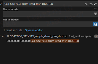

プロジェクトをコンパイルすると、次の問題が発生します。
未解決シンボル:Call_Sbc_fs23_schm_read_msr_TRUSTED (SchM_Sbc_fs23.o より)
しかし、プロジェクトから検索すると、結果は次のようになります。
このエラーを解消するにはどうすれば良いか教えていただけますか?
