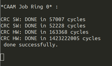

こんにちは、
添付のプロジェクト例(SDK 25.06.00 CAAM サンプルから派生したもの)では、CRC のみを計算して CAAM のパフォーマンスを測定したいと考えています。実際、サンプルを実行してみたところ、すぐに動作が遅すぎると感じました。これを実現するために、私はDWT->CYCCNTレジスタを使用します。
ソフトウェアによる実装とも比較してみました。
RT1170-EVKBで実行したところ、以下の結果が得られました。
最初の計算がCAAMのようなアクセラレータにとって既に遅すぎるように思えるなら(ソフトウェア実装よりもさらに遅い)、2番目の計算はとんでもないものだ。
何が問題なのですか?SDKのバグかもしれません。
よろしくお願いいたします
最大

Re: CAAM performaces
こんにちは@Kan_Li
「アプリケーションをRAMにリンクする」を試してみました(プロジェクトを添付)。
この設定で、以下の結果が得られました。
ご覧のとおり、状況は大幅に改善されていますが、本当に驚くべきことは、CAAMを使用した最初のCRC計算にかかる時間が、ソフトウェア版と同じであるということです。
CAAM(CAAM_CRC())を使用した最新のCRC計算には3億3700万サイクルかかります(以前は14億2200万サイクルかかっていたので、わずか4分の1に減っただけです)。
このマイクロコントローラを搭載した別のEVKBを借りることができました
以下のような結果が得られました。
つまり、ソフトウェアの実装は両方のボードで全く同じように動作するということです。それは驚くべきことではない。むしろ、私が予想していた通りだ。
最初のCAAMはわずかに時間がかかるだけであるのに対し、2回目のCAAMは大幅に短い時間(2億5200万サイクル)で完了する。
注意点として、憶測を立てる前に、コードを確認して、「第一」と「第二」のソフトウェアとハードウェアの意味を理解してください。
以下に概要を示します。
  1. SW CRC32 iSCSI
  2. SW CRC16 CCITT
  3. HW (CAAM) CRC32 iSCSI (初期化、更新、最終処理を個別に呼び出し)
  4. HW (CAAM) CRC16 CCITT (CAAM_CRC() を呼び出し中)
これは私にとって多くの疑問を抱かせる。
  1. 特に4位の成績に見られるこの一貫性のなさは、非常に懸念される。何が原因ですか?
  2. このアクセラレータは、ソフトウェアによる実装と比較して、全く処理速度を向上させていないようだ。本当にそうなのでしょうか?それとも私が何か見落としているのでしょうか?
よろしくお願いします。
最大
こんにちは、 @mastupristi さん
内部の後。議論の結果、問題の原因はDCACHEの無効化であることが判明しました。
このプロジェクトではキャッシュのライトスルー("CACHE_MODE_WRITE_THROUGH=1") 設定を使用しており、マクロ("CAAM_OUT_INVALIDATE") も有効になっているため、DCACHE 無効化機能によって機能のパフォーマンスが低下します。これは、主にミドルウェアにおけるデータ整合性の問題を回避するために、SDKのサンプルに実装されています。ERR050396(下記参照)のため、TCMは書き込みには使用できません。
以下は、その関数の測定値です。
この例では「出力」はキャッシュ不可能な領域に配置されているため、その特定の関数における無効化は不要です。
/*! @brief CRC の出力バッファ。*/
uint8_t AT_NONCACHEABLE_SECTION(crc_output[4U]);
DCACHE無効化が削除されると、次のようになります。
最高最適化(-O3)を有効にした場合:
データアクセス制限とCAAM構成構造の処理を考慮すると、この場合、800MHzでDTCM内のデータを使用してITCMから実行される最適化されたソフトウェア実装は、CAAMよりも高速になる可能性があります。ソフトウェア計算が頻繁に中断されるかどうかは、ペイロードのサイズとアプリケーション全体のコンセプトによって決まると言えるでしょう。
