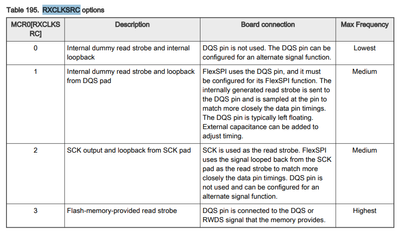

こんにちは、
i.MX 93 用の FlexSPI FPGA インターフェイス アプリケーションを計画しており、可能なスループットを検討しています。QSPI 用の SD3 と eMMC 用の SD1 を提供するモジュールを使用しています。DQS ラインはすでに eMMC インターフェースで使用されているため、正しく理解していれば、クロック モード FlexSPIn_MCR0[RXCLKSRC] = 0x0 および 0x2 に制限されます。リファレンスマニュアルではモード 0x1 と同様の「中」速度が提案されていますが、データシートにはモード 0x2 の最大周波数仕様が記載されていません。
データシートでモード 0x2 が省略されている理由は何ですか?モード 0x1 と同様の速度が期待できますか?DQS ピンが他の用途に多重化されている場合、モード 0x1 は使用できないと思いますか?

FlexSPI インターフェースに関する詳細情報については、リファレンス・マニュアルの表 195 を参照してください。

心の中で尋ねました。
残念ながら、デバイスの特性評価によりループバック信号に信号整合性の問題があり、動作を保証できないことが判明したため、RXCLKsrc=2 オプションはデータシートから削除されました。
RM 内のオプションに関する記述は削除されます。

FlexSPI リファレンス マニュアルのセクションを認識しています。問題は、データシートのパラグラフ4.12.9 FlexSPI タイミング パラメータでモード 0、1、3 のみが指定されており、モード 2 については何も言及されていないことです。具体的には、公称モードでのモード 2 (SCK 出力および SCK パッドからのループバック) DDR タイミング パラメータを求めています。これらはモード 1 と等しいと想定してよいですか?
私のアプリケーションでは SD1_STROBE ピンが eMMC インターフェイスによって占有されているため、モード 1 または 3 を使用できません。それでも、私は QSPI FPGA インターフェースで最大のスループットを達成しようとしています。

RXCLKsrc=2 の問題についてオープンにご報告いただき、誠にありがとうございます。DQSピンが使用できないため、弊社のアプリケーションは66MHz SDR/33MHz DDRクロック速度に制限されていると承知しております。
