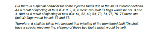

Nexteer では、SAF eMcem モジュールを使用して障害 73、74、75、および 76 を挿入するときに、不正な/一貫性のない動作が確認されています。eMcem ドライバーと API を使用して設定した後、挿入された障害をクリアしようとしても、HW レジスタではクリアされません。サポートして頂けますか?
私は、BIST に関して、eMcem モジュールを介して DCM レベルの FCCU 障害を注入しようとしています。これまでのところ、どの障害を注入しても障害番号 73 が引き続き発生するため、成功していません (73、74、75、76 を個別に注入しようとしています)。
eMcem文書を読んだ後、そこにはこう記されている
これは、eMcem NMI コールアウト フックから障害 73 を取得していることは理にかなっています。ただし、NMI で eMcem に制御を渡す前に、73 と 75 で eMcem_ClearFaults を呼び出すと、DCMROD5 がゼロ (または少なくともテストしようとしているビット) にクリアされるはずです。しかし、それは起こりません。代わりに、ビット 11 はクリアできますが、ビット 9 はクリアできません。デバッガーでビット 9 を書き込むことを含め、何をしてもビット 9 をクリアできないようです。

こんにちは、ダニエル。
同じ動作を観察していることを確認できますが、eMcem の観点からは、これは他の障害と同じように処理されるため、eMcem コードにバグは見当たりません。
問題は、このNCF[5]グループがsCheckでカバーされていないことです。これらのメカニズム上の潜在的な障害をチェックする要件がないため、これらのメカニズムについてはLBISTカバレッジに頼る必要があります。
デバッガーが干渉して予期しない結果を引き起こす可能性があるため、これらの障害をデバッグするのは難しいと思います。
RM にはこれらの障害に関する情報がもうないため、HW チームと話し合うか、セーフティアーキテクトに、EIM を介して潜在的な障害チェックを実行する必要があるか、または LBIST に頼る必要があるかを尋ねる必要があると思います。
