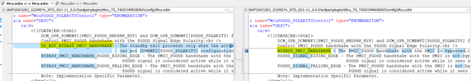

请问如何使用 SW32K3_S32M27x_RTD_R21-11_6.0.0 对带有 RTD 配置的 S32K324 进行配置?
验证结果显示如下。
但是,从 MCU 模块对其进行配置的功能却不存在。
但是,XDM 显示如下。
如何检查/调试这种情况?
谢谢。

"McuPGOOD_POLARITYControl" 的默认值为"BYPASS_PMIC_HANDSHAKE" ,但客户的 Mcu.xdm 文件不存在此默认值。因此,为了克服这个错误,我建议他们将这个节点改为默认值。

你好@DanNguyenDuy
修改如下,但错误结果不变。
当他们使用从 5.0.0 到 6.0.0 的更新功能时(他们使用的是 5.0.0,但没有发现错误。但 OEM 的要求改为 6.0.0),也会出现这种情况。
一个不正常的现象是,当他们使用 5.0.0 时,使用的是 344(页眉),但更新后使用的是 312。
(客户正在使用 324)
我不确定下面(错误的页眉)是否是同样的原因,但 6.0.0 案例中出现了 2 个异常案例。

1、不知何故,在客户的 mcu 配置中,EB Tresos 获得的McuPGOOD_POLARITYControl 值为 DO_NOT_BYPASS_PMIC_HANDSHAKE(在 5.0.0 上),而不是 BYPASS_PMIC_HANDSHAKE(在 6.0.0 上)。请建议客户检查其项目中的所有相关配置文件,找出并更正该值。
2。要修复版本错误,他们应该修改 makefile 以确保编译器仅编译与 S32K324 相关的文件,而不编译 " 头文件 " 文件夹中其他派生的文件。
