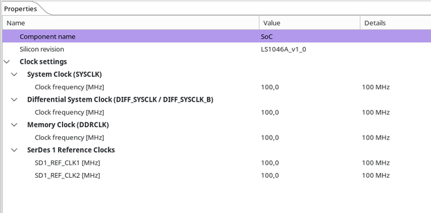

之后,我阅读了模块的 SPD。已成功读取 SPD。

2) 成功读取 SPD 后,我将项目默认系统时钟从 66.7 Mhz 改为 100 Mhz
3) 在这里,我们可以看到完整的项目设置:
