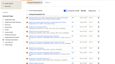

S32K3XXシリーズチップの新規構築プロジェクトについてお伺いします。ドライバを使用する際に、各ドライバ(各ドライバタイプはポジション1に対応)の設定インターフェースにある各設定項目(ポジション3に表示)について解説したドキュメントやチュートリアルはありますか?実際のエンジニアリングアプリケーションでは、どのような情報を参考に設定すればよいでしょうか?設定するたびに設定項目名を見て機能を推測し、設定内容を決めています。公式の根拠が不足しているように感じ、それぞれの設定が非常に不確実で根拠がないと感じています。

AN13435 の次のセクションでは、さまざまなコンポーネントについて説明します。
さらに、公式 Web サイトには周辺機器の設定トレーニング チュートリアルが多数用意されており、そこから見つけることができます。
https://www.nxp.com/products/S32K3
