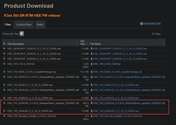

据我所知,S32K324 和 S32K344 没有单独的 0.2.55.0 HSE FW 版本:
请说明您使用的到底是什么。
Re: Does S32K324 use HSE-B Lite? ECC/CMAC/GCM unavailable even with Full HSE FW
我不这么认为。S32K344 和 S32K324 HSE FW 应该没有任何区别。它们使用相同的布局。
